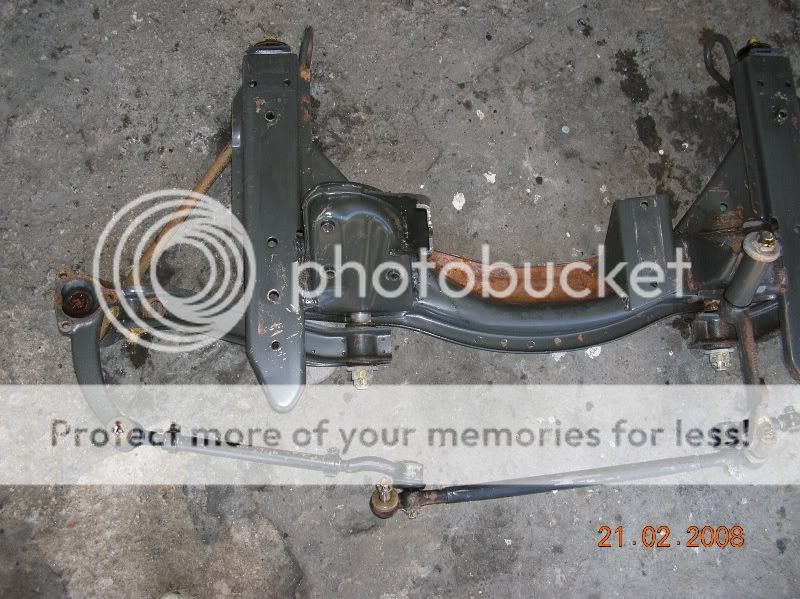

Los puentes no son de color negro, deberían ser de color gris que no se si seria exclusivo del "ti". ¿alguien lo sabe?

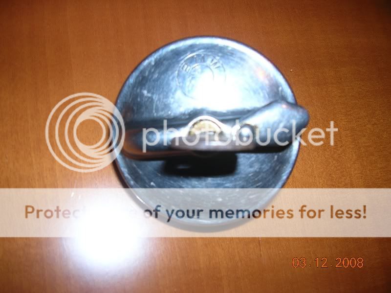

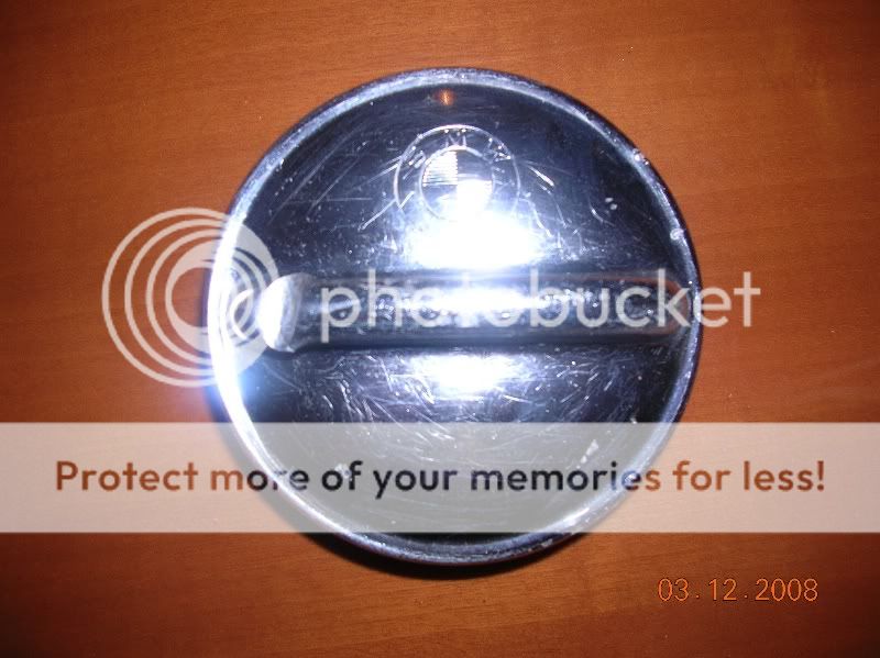

El tapón de gasolina es el moderno con llave, tendría que ser el antiguo, sin llave y en opción con llave pero el antiguo.

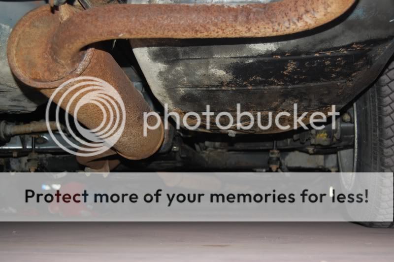

Ahh y el escape tendría que ser redondo y no ovalado.

Bueno pero si ustedes miran el brochure original del BMW 2002 turbo, sale una foto de la suspencion y la direccion, y el puente sale de color negro.

Si es verdad, creo que en algun punto del periodo de fabricacion, la fabrica decidio cambiar el color de los puentes y dejarlos todos negros.
Hasta 1971 los puentes eran de color gris verdoso oscuro, luego los volvieron negros. En 1968 no creo que los apoyacabezas fueran opcionales, y el tipo de espejo, tambien es diferente.

Asi deberia ser el escape redondo y no ovalado.
Y asi el color de los puentes.

Yo piendo que esos apoyacabezas empeczaron a salir desde el 69 por lo menos, antes no. Ahora que veo el tarro del exhosto, el mio al ser ovalado, queda muy pegado al tanque... e incluso lo alcanza a golpear :(, habra que doblar un poco los soportes para alegarlo unos milimetros?
Sobre lo del tapón de gasolina tendría que ser uno de estos dos.
El que tiene llave sería en opción. El que tiene montado es el moderno.

Menuda observacion, no me habia fijado en la tapa de combustible, pero si, senninha esta en lo cierto. ;)

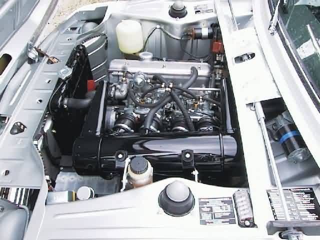

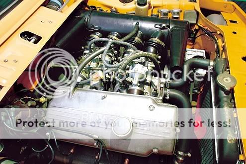

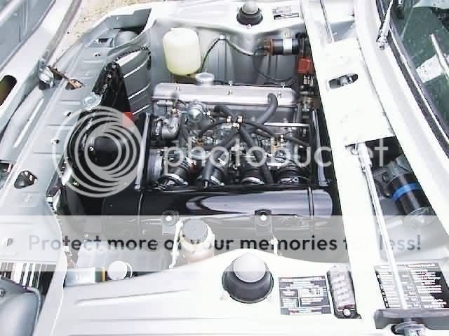

Hoy acabo de darme cuenta que la Mobile Tradition esta metiendo un golazo con ese 2002, y no es del 68, es del 71 en adelante, y de las ultimas unidades!!! Observen esta foto del motor de ese 2002ti
La carroceria, hasta 1970, tenia un estriado diferente que iba longitudinal donde van las calcos del motor, este tiene el estriado de ultima generacion, dispuesto de forma transversal.
Este es el estriado hasta 1970, como este
Menudo gol de la BMW Mobile Tradition. Este 2002ti, ni es de 1968, y es restaurdo!!!
Fernando yo no se que estriado tenian antes del 70, pero el mio es de los uuuuuuuultimos y tiene el que dices que es del 71.
Si realmente antes del 70 tenian el otro estriado menudo golazo por toda la escuadra.
Y me estoy fijando que también le sobra un relé.
