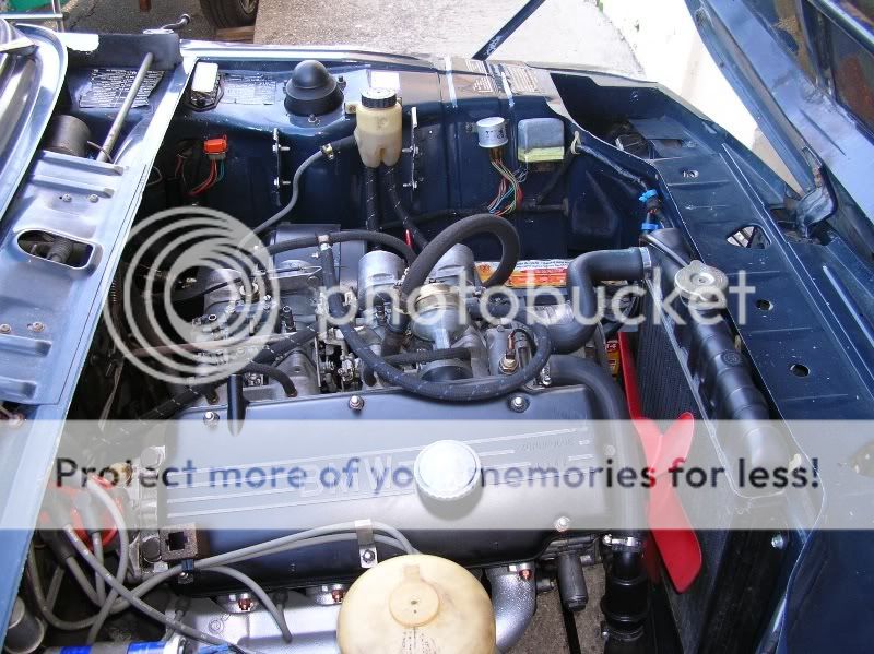

alguien tendra una foto de como va conectado el relay o rele de las faros frontales ya que el mio por el momento no tiene y esta empezando a calentar los cables.

es facil, descarga el plano electrico de los modelos pre71 aqui en el foro, y mira los colores y el nombre de cada punto del rele. Cualquier cosa avisas
gracias fernando ya baje y verifiue y no existe ningun rele (relay) para faros delanteros en este esquema solo hay para las bocinas claxon (fanfare relay)

ok, en ese caso, ya sabes que cables intervenir para poner reles en las luces, pero la verdad me parece extrano, porque se que el 2002 pre lleva dos grandes reles, uno el de las luces y el otro paras el claxon

A mi me pasa lo mismo, voy a poner las luces de largo alcance pero yo tambien solo tengo el relé del claxon, y por los planos electricos soló viene el del claxon
Ahh tu lo que necesitabas era saber que conectar que cada terminal del relé? jejeje, eso esta bastante claro en el mismo relé plastico ;), pero esta bueno el dibujito weecho, gracias
