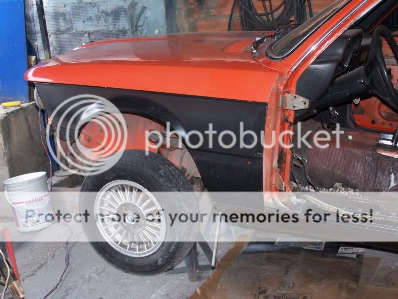

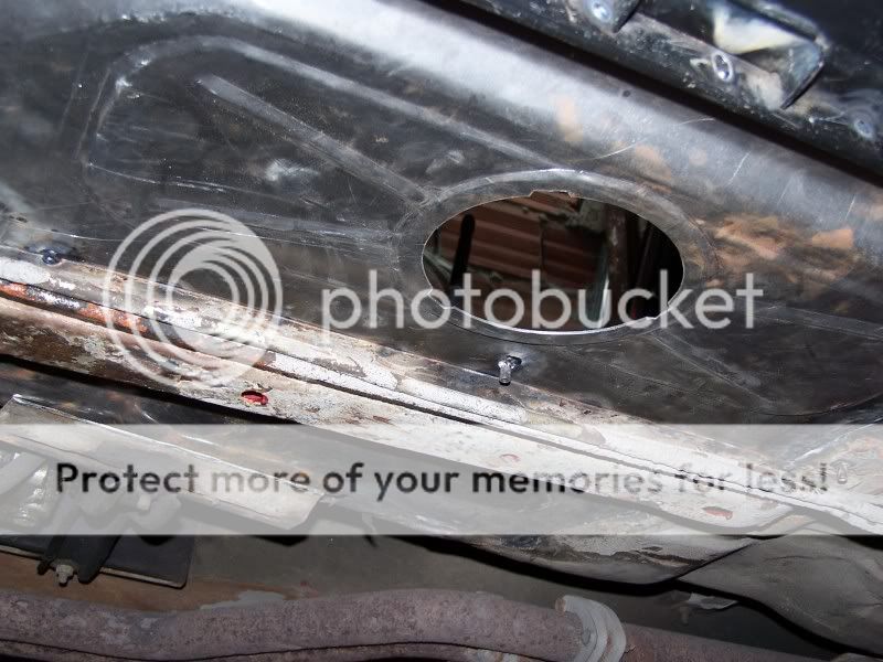

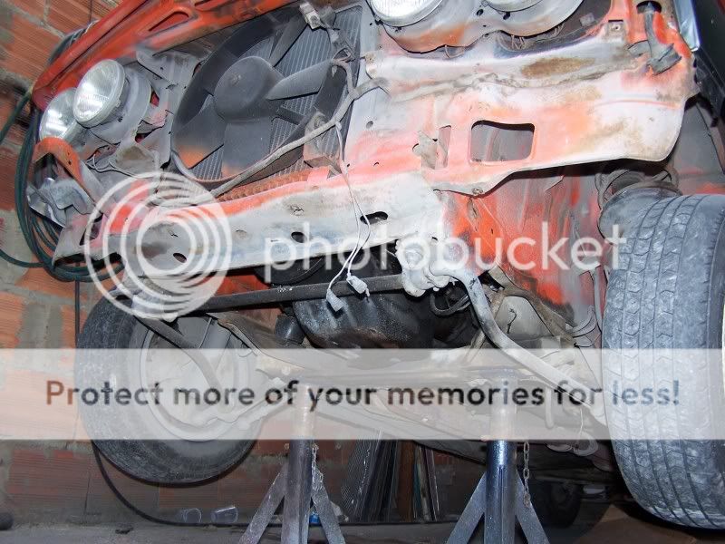

Recta final de latoneria, realmente estuvo muy demorada por razones varias, trasteo del taller (mas de 15 dias!!!), falta de espacio en el otro taller, y si a eso le sumamos que mientras que estaba mi carro en latoneria llegaban otros carros y les hacian gallitos varios, pues poco avance al final. Erradicados los oxidos. El estribo izquierdo no tenia golpes, salvo un pequeño podrido con hueco y todo, se empezo a pelar y el podrido resultó ser "el podrido!!", asi que no dude en decirle al latonero que cambiaramos el estribo, aprovechando que donde Duarte tenian uno original y nuevo, y esa cirugia mas la latoneria de piso se llevo bastante tiempo pero quedo perfecto. los demas podridos de bocaruedas y las pendejadas que tenia de latoneria quedaron listas. Esta semana paso con el pintor a detallarlo y entra a pintura el fin de semana. Por fortuna no tenia oxido en las ventanas laterales traseras porque el carro no tiene techo corredizo, y seria una salvajada cortar y ponerle capota con techo aunque me ofrecieron una, pero no soy de cortar carrocerias... ademas que haciendo eso pasa como los carros version USA que alemanizan, los comentarios siempre son "este es USA alemanizado", en el caso del techo siempre comentarian "este es cortado", asi que no aguanta.
Algunas fotos.....
El guardabarro izquierdo esta bueno, pero tambien aproveche la promocion de Duarte y se lo puse nuevo que carajos!!. Si alguien necesita un guardabarro izquierdo bueno y sin oxido de E21 me avisa

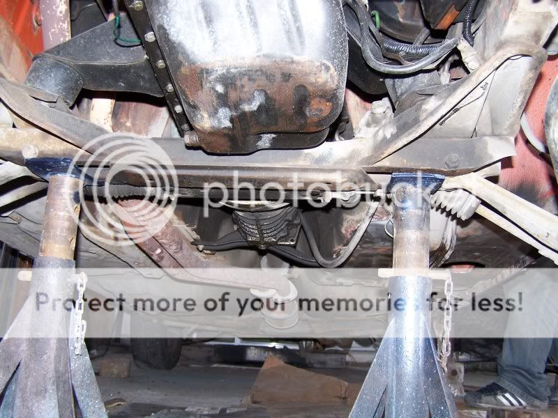

la buena cosa es que puente, tijeras y todas sus partes bajas estan perfectas, y de hecho estaba buenas cuando conoci el carro hace 5 años, solo que el viejito se debió comer varios policias acostados y le dio sus barrigazos, ya solucionado tambien. Al final muy contento con la carroceria, ni un solo golpe !!!, la linea es perfecta y exteriormente muy pocos trabajos necesarios

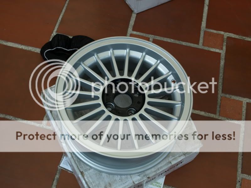

Ahora si les dejo foticos de los rines
otra vez la sacó del estadio!!!!....................esos rines fueron a sandblasting y electrostatica???
No cuñao... son nuevos!!!

una pregunta: esos rines son Alpina genuinos o replica??
Replica, originales son mas dificles de conseguir en USA, toca en Alemania, y no salen tan caros, lo costoso es el transporte!!. Si salen unos originales los cambio de una!
