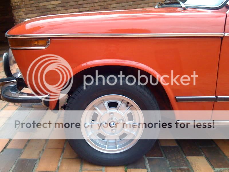

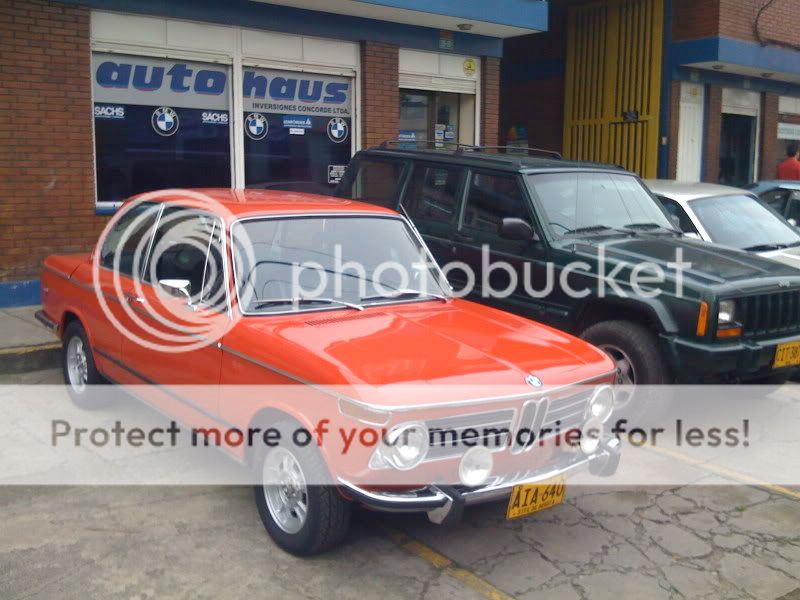

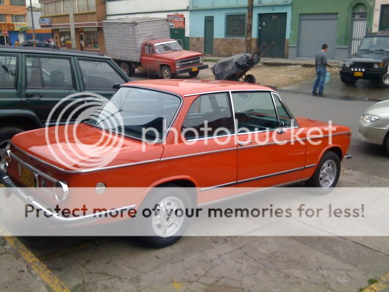

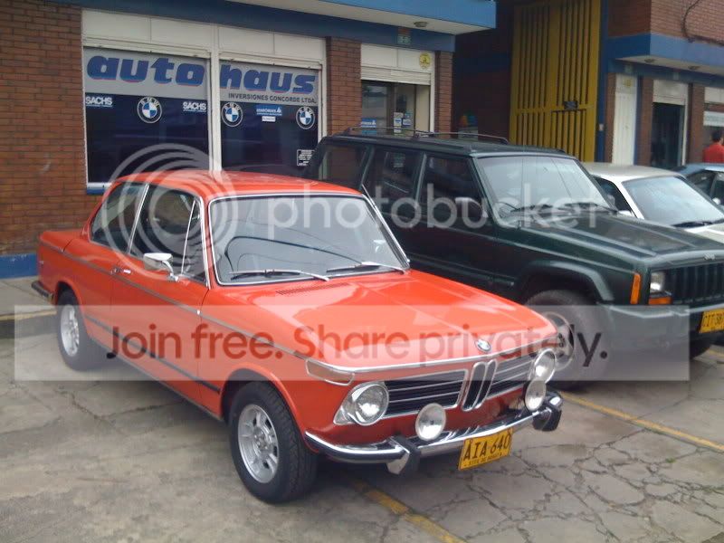

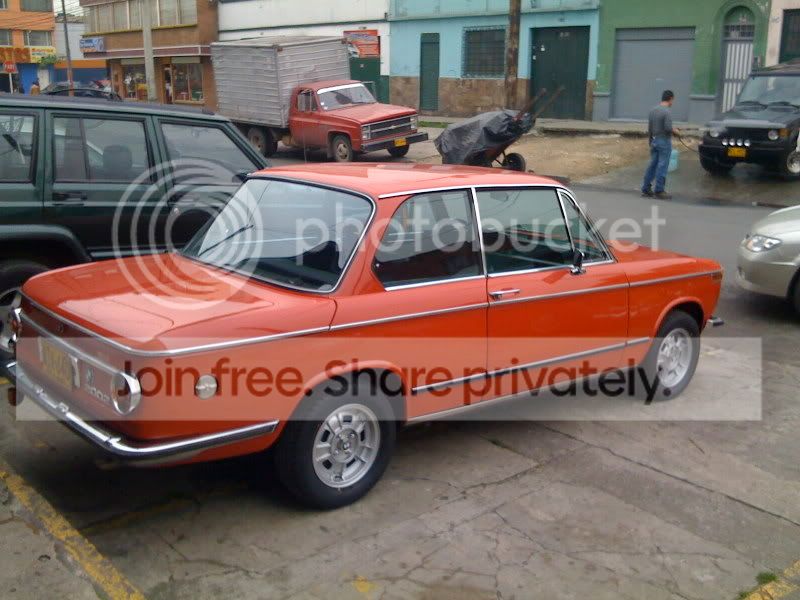

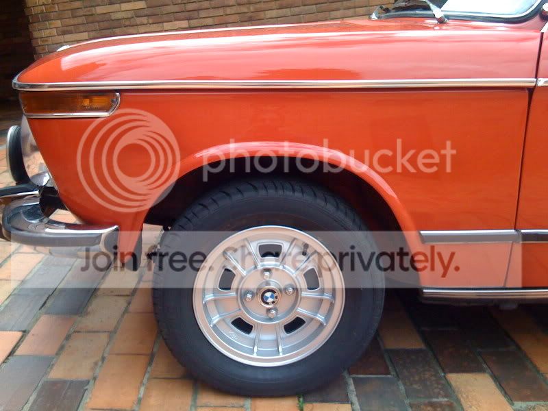

Ahí va la foto del 2002 rojo con sus nuevos zapatos.

La verdad quedó precioso, eso le hacia falta a ese carrito ;). Camsan, descarta que la vibracion la produce la transmision... ella puede hacer ruido, perdo vibrar.... no
Te creo totalmente. Necesito arreglar esa vibración cuanto antes. Desluce el carrito enormemente.
