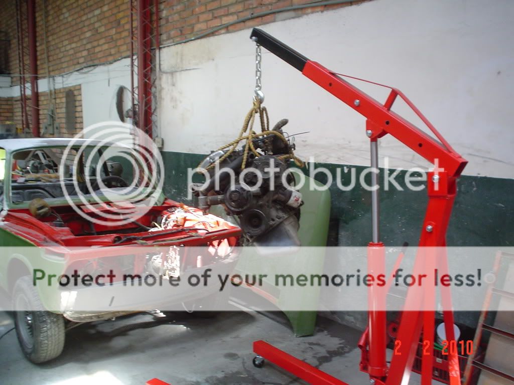

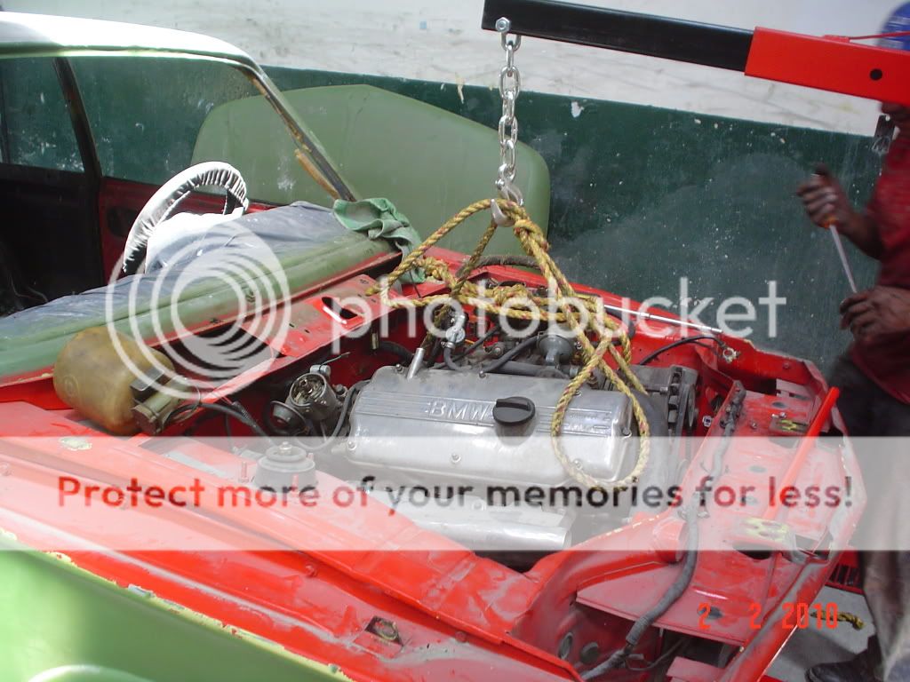

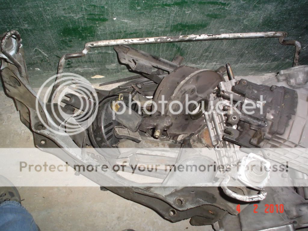

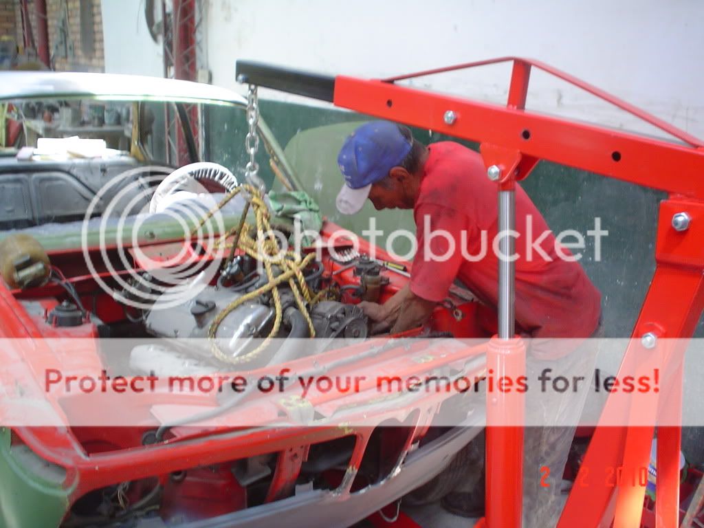

Berny, no es mas facil desmontar motor con caja y todo pegado al puente delantero?... queda desarmado de una toda la carroceria

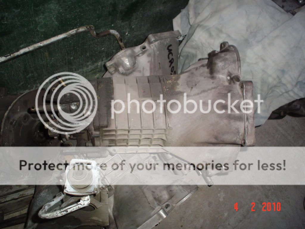

jejejeje estrenando grua!!! :) jajajaja que bien Berny... es y no es mas facil desmontarla con la caja... mas facil porque soltar la caja del motor es una mamera.. pero sacar el motor con la caja puesta es de mas cuidado y necesita inclinarlos y cuidado con el frente del carro... es mas facil sacarlos juntos pero por abajo.... ;)

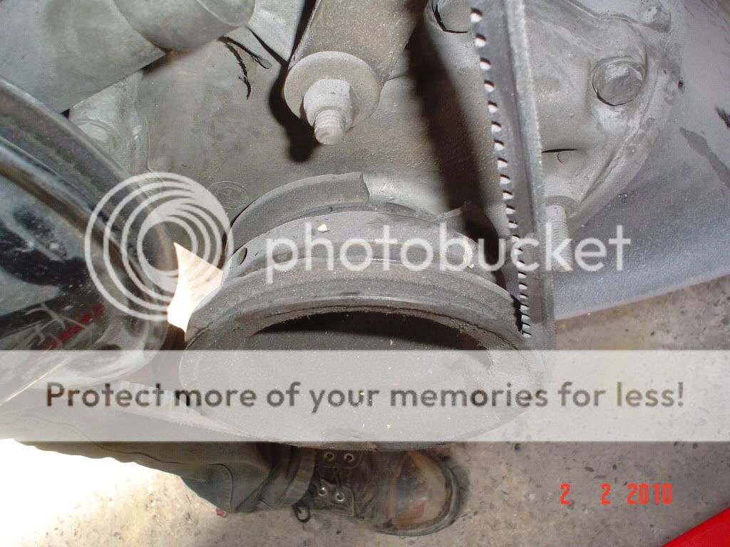

Bueno, ya que quitaron el motor primero, pues revisen el embrague y fugas de aceite por los retenes

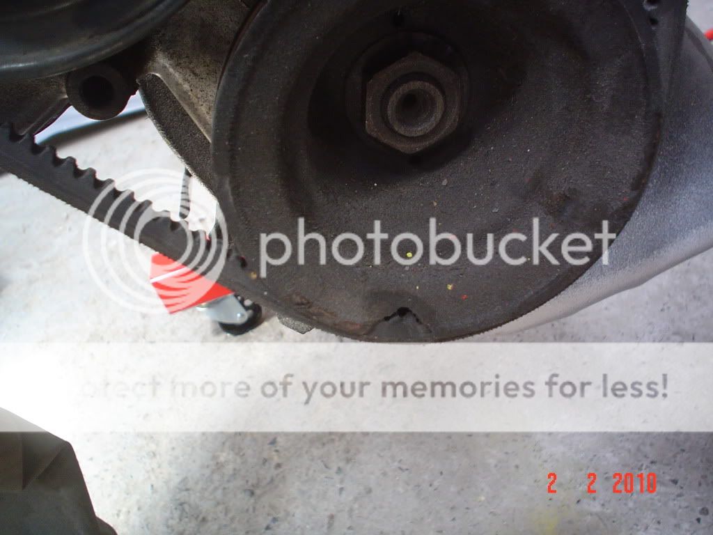

...uy la polea, uno mas para el "ya que".
Bien por la nueva grua joven Berny!!

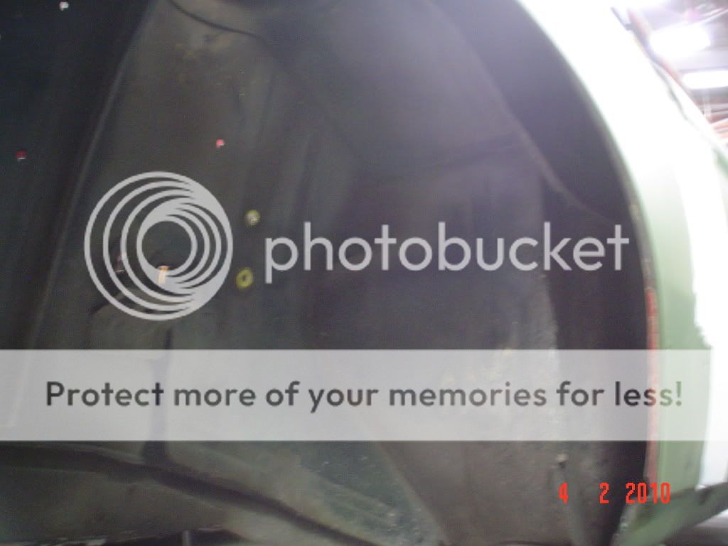

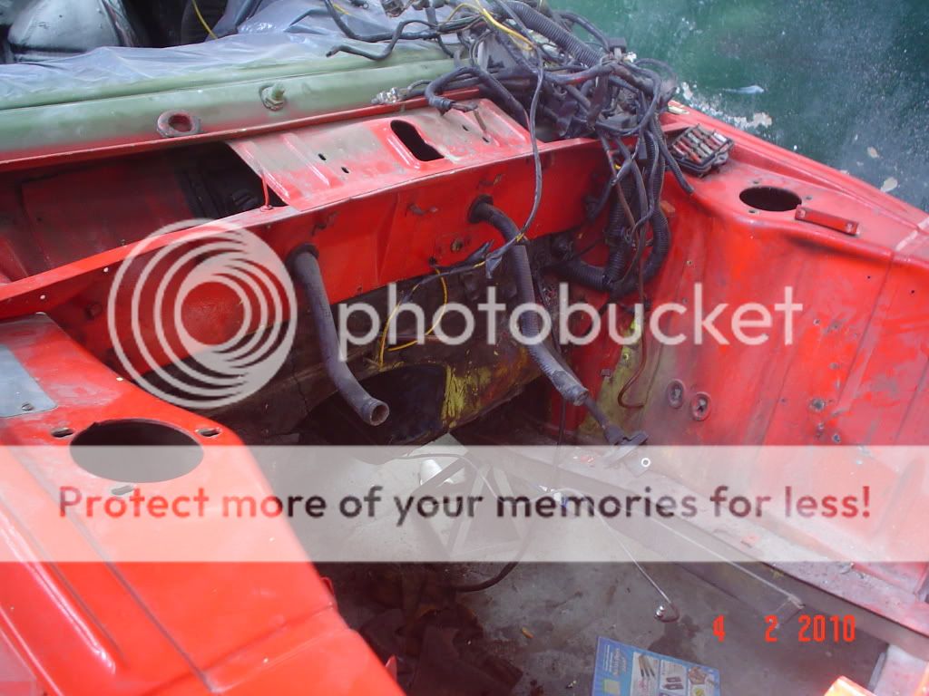

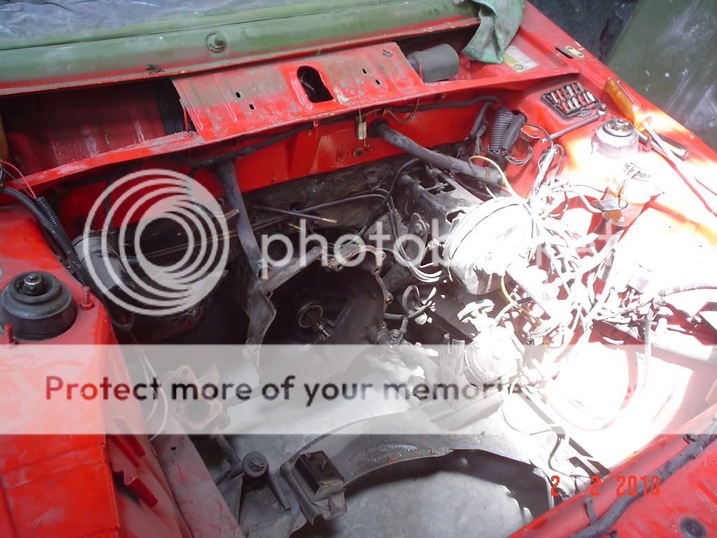

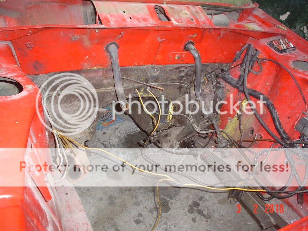

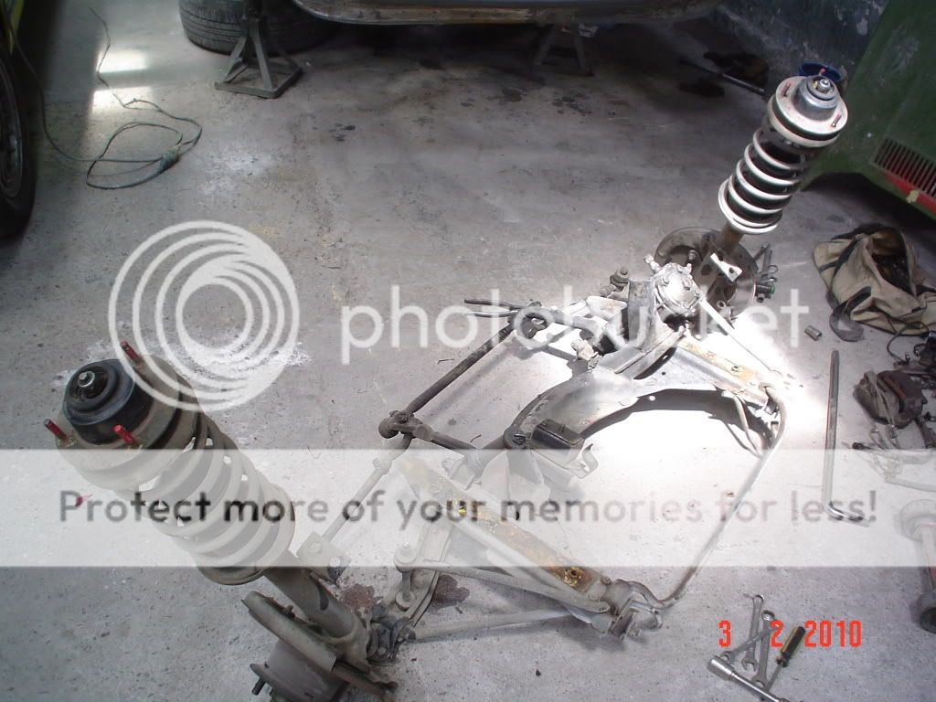

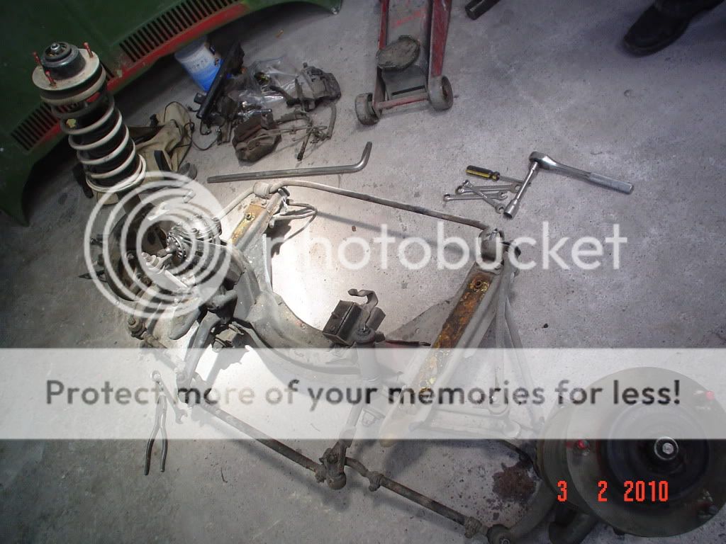

Bueno, se demonto la suspesion delantera con puente y todo y se encontraron mas detalles que toca cambiar que es normal por desgaste. Rotulas, terminales de direccion y bujes.
